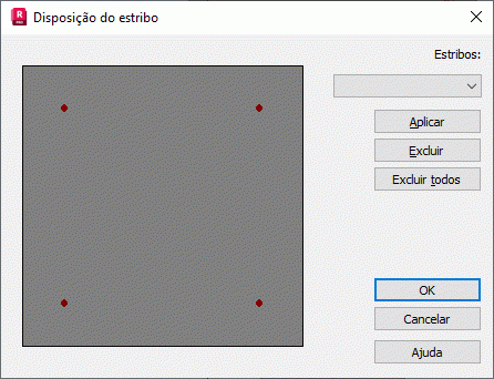

Essa opção é usada para definir manualmente a forma da armadura transversal (forma em uma coluna no nível da seção transversal da coluna).
A opção está acessível no menu, selecionando o comando Armadura/Disposição do estribo. Uma vez selecionada a opção, a caixa de diálogo mostrada abaixo aparece na tela.
As opções localizadas na caixa de diálogo apresentada acima permitirão que o usuário defina “manualmente” a forma da armadura transversal de uma coluna, quando a armadura com estribos definidos pelo programa não corresponder aos requisitos do engenheiro de projeto.
A opção funcionará corretamente se a armadura da coluna já tiver sido determinada. Uma vez selecionada a opção, aparece na tela a caixa de diálogo mostrada na imagem acima, que apresenta a vista geral de uma seção transversal da coluna. A armadura longitudinal é apresentada esquematicamente na seção transversal.
Para definir um estribo com a forma desejada, é necessário clicar nas barras longitudinais sucessivas com o botão esquerdo do mouse. A operação define a forma e a disposição da armadura transversal. Os estribos determinados devem ter as formas de figuras fechadas. Um pino ou uma manilha são simbolizados por um segmento reto que conecta duas barras longitudinais. Ao pressionar o botão Aplicar após cada definição de estribo, a definição da forma do estribo será aceita. Quando a forma estiver definida e as alterações forem aceitas, a forma do estribo definido será exibida na imagem que representa a seção transversal da coluna.
Se o usuário cometer um erro durante a definição do estribo (a forma do estribo for definida incorretamente), existirá a possibilidade de excluir tal estribo. O nome desse estribo deve ser selecionado na lista de edição de estribos e depois é necessário pressionar o botão Excluir. Ao pressionar o botão Excluir tudo, resulta na exclusão de todas as formas de estribo definidas.
Após a definição das formas e disposições corretas do estribo, as alterações devem ser aceitas pressionando o botão OK. O programa troca automaticamente os estribos antigos (criados automaticamente pelo programa) pelas formas de estribo definidas pelo usuário. O programa troca somente a forma e a disposição no nível da seção transversal. O espaçamento dos estribos ao longo do comprimento da coluna e o diâmetro da armadura, bem como o comprimento dos ganchos, são mantidos pelo programa.
