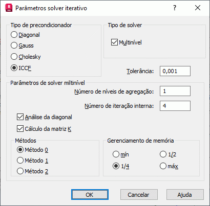

Use essa caixa de diálogo para configurar os parâmetros do solver iterativo.
Preferências do trabalho.
Selecione um tipo de solver:
Os métodos PCGEBE e AEBEIS são baseados na técnica EBE com os seguintes tipos de método de pré-condicionador:
Defina as iterações sucessivas (tolerância) realizadas até que a seguinte condição seja atendida:
|| rk || / || b || ≤ tol
rk= b - K xk
A norma máxima Euclidean e uniforme é tomada como a norma de vetor. Por exemplo:
rk= vetor residual
b = lado direito (vetor de carga)
Xk= aproximação da solução na etapa de iteração k-th. Esse parâmetro determina a precisão das iterações. Se você assumir que tol=0,001, significa que pelo menos os primeiros três dígitos do valor de reação serão idênticos, como na solução exata obtida por meio do solver exato (método frontal ou de linha celeste). É recomendável assumir tol=0,001 para uma solução de avaliação e tol = {1,0e-04 – 1,0e-08} para uma solução final.
Se a opção Cálculo da matriz K estiver ativada, as respectivas matrizes de elementos finitos Ke (e € 1, Nele; em que Nele é o número de elementos finitos na estrutura projetada) serão calculadas quando o produto da matriz multiplicado pelo vetor Kv é calculado.
Se a opção Cálculo da matriz K estiver desativada, as matrizes de elementos finitos Ke (e € 1, Nele) serão obtidas do disco.
O cálculo da opção de matriz K é ignorado no ICCF, mas funciona para os seguintes pré-condicionadores:
Defina o número de níveis de agregação. O valor padrão de um garante o número mínimo de iterações. Esses cálculos complexos exigirão mais espaço em disco e tempo para serem processados.
Recomenda-se assumir o seguinte:
| Número de equações | Número de agregações |
| < 20 000 | 1 |
| 20 000 - 50 000 | 2 |
| 50 - 200 000 | 3-4 |
| > 200 000 | 4-5 |
Problemas de pequeno porte no nível mais baixo (SPCL) garantem iterações rápidas. No entanto, um SPCL menor aumenta as iterações.
Defina o número de iterações internas executadas durante o processo de suavização. Seu valor normalmente é igual a 3 ou 4. Durante a análise de tarefas grandes, você pode aumentar o número de iterações internas até 8.
Ativar a Análise da diagonal melhora a agregação por meio da matriz de rigidez K. É recomendável ativar essa opção para acelerar a convergência.
Diagonal, os pré-condicionadores de Gauss EBE e de Cholesky EBE podem usar qualquer um desses métodos, enquanto o ICCF será padronizado para o Método 0.
Método 0: um solver de dois níveis com as iterações mais rápidas. A velocidade de alcance da convergência é a mais lenta, com relação ao número de iterações.
Método 1: um solver de vários níveis com possibilidades limitadas de suavização. Essa abordagem garante um uso menos intenso da memória para resolver grandes problemas. Essa é uma excelente alternativa ao Método 2, quando a capacidade do hardware é uma preocupação.
Método 2: um solver de vários níveis com suavização em cada nível de agregação. Essa abordagem tem a melhor convergência e permite o número máximo de níveis de agregação. Os requisitos impostos ao espaço em disco são os menores neste caso. É recomendável usar esse método no caso de o número de níveis de agregação ser maior que 2.
Ajuste o buffer de memória usado para armazenar as matrizes de elementos e elementos de pré-condicionamento na seção Gerenciamento de memória. Essa opção funciona para os seguintes tipos de pré-condicionamento: Diagonal, EBE Gauss e EBE Cholesky. Na abordagem ICCF, o gerenciamento de memória é ignorado.
mín: garante o tamanho mínimo do buffer, mas pode reduzir a velocidade dos cálculos (configuração padrão).
1/4: um quarto da memória do sistema alocada para os cálculos.
1/2: metade da memória do sistema alocada para os cálculos.
máx: a quantidade de memória do sistema necessária alocada para os cálculos.
