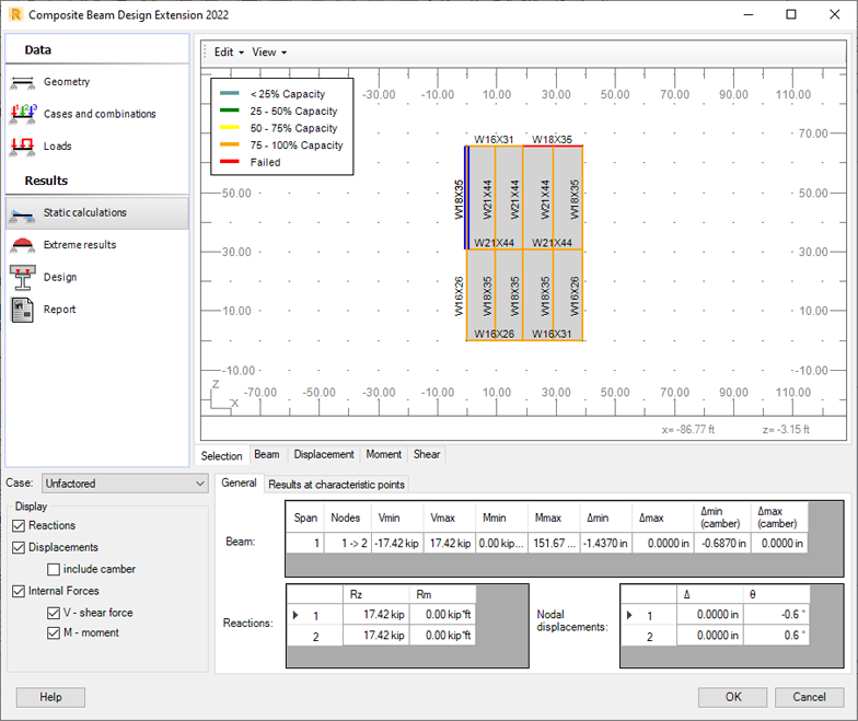

Use a guia Cálculos estáticos para:
Revise os resultados de cada caso de carga e combinação.
Para visualizar os resultados, no campo Caso, selecione um caso de carga ou uma combinação. Na guia Geral, os resultados da análise estática para viga, reações e deslocamento nodal são exibidos.
Pontos característicos.
Clicar com o botão direito do mouse em um ponto abre a guia Resultados em pontos característicos exibindo os resultados para os pontos selecionados.
Também é possível especificar pontos característicos na viga, usando uma das seguintes formas:
Para exibir um diagrama, em Exibir, selecione um tipo de resultado: Reações, Deslocamentos ou Forças internas. Em seguida, uma guia com um diagrama correspondente é adicionada na parte inferior do visualizador de gráficos. Clique nessa guia para visualizar um diagrama.
Os seguintes resultados podem ser exibidos:

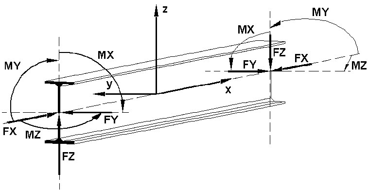

Convenção de sinais (direções positivas de forças e momentos)
