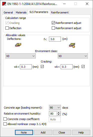

A guia Parâmetros SLS permite definir parâmetros para o cálculo de fissuras e deflexões da estrutura de placa-casca.
Armadura necessária de laje/paredes – Opções
Parâmetros de norma para abrir a caixa de diálogo Tipo de armadura de laje e casca e, em seguida, clique em
Defina a faixa de cálculos no Estado limite de grau de serviço (SLS) ao projetar uma laje de CA (painel).
É possível definir os valores permissíveis de largura de fissura e/ou de deflexão. Se esses valores forem excedidos, a tabela de resultados reportará as informações relevantes.
A largura da fissura é definida de duas maneiras (separadamente para as áreas superior e inferior).
Se a opção Correção da armadura estiver selecionada, os valores definidos também serão os valores de limite. A área da armadura é aumentada para que esses valores sejam alcançados.
É possível determinar a relação de cargas variáveis para cargas de longo prazo.
As cargas variáveis podem ser divididas em cargas de curto e longo prazo. O coeficiente de longo prazo para variável especificado na Relação de cargas é usado para dividir cargas variáveis em uma peça de curto prazo e uma peça de longo prazo de acordo com a fórmula a seguir.
carga variável = (1 - c) * carga variável + c * carga variável = carga de curto prazo + carga de longo prazo.
em que c é um coeficiente de participação de cargas de longo prazo em cargas variáveis.

O desvio das lajes é calculado com base na relação de rigidez elástica com relação à rigidez determinada com base na fase de trabalho do elemento de CA (consulte: Deflexões de lajes e cascas – cálculos).
A deflexão das lajes de CA é identificada com deslocamento. Ao trabalhar em 3D com lajes e cascas ou ao usar apoios elásticos no módulo de laje 2D, preste atenção ao deslocamento de apoios que podem alterar o valor das deflexões reais.
A caixa de diálogo pode incluir parâmetros adicionais específicos da norma de CA, como o seguinte.
