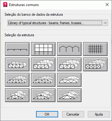

As estruturas de biblioteca são organizadas em determinados bancos de dados. Para selecionar uma estrutura, primeiro é preciso encontrar um banco de dados apropriado. Estão disponíveis os seguintes bancos de dados:
A caixa de diálogo mostrada acima tem vários botões com ícones que simbolizam os tipos apropriados de estruturas de barras. Estão disponíveis diversas estruturas típicas de barras, como:
É possível configurar os tipos de estrutura anteriores de uma forma arbitrária no modelo. É necessário especificar os seguintes valores:
