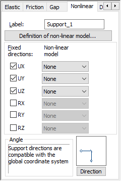

Quando a guia Não linear está selecionada na caixa de diálogo Definição de apoio, a seguinte caixa de diálogo é exibida.
O campo Legenda, na parte superior da caixa de diálogo, atribui uma legenda (nome) ao apoio.
Clicar em Definição de modelo não linear abre a caixa de diálogo para definir uma curva que especifica o caráter não linear de um apoio. As curvas definidas nessa caixa de diálogo são visíveis nas listas de seleção. O comportamento não linear de um apoio é definido ao selecionar, para um determinado grau de liberdade, um modelo não linear que determina uma das seguintes relações: força-deslocamento ou momento-rotação. Será possível selecionar o modelo quando a direção apropriada estiver bloqueada.
Um diagrama do apoio que está sendo definido é exibido no canto inferior direito da caixa de diálogo. Clicar em Direção no diagrama abre a caixa de diálogo Direção de apoio, na qual é possível definir a direção do eixo x local do apoio. O eixo é determinado especificando um ponto, um nó ou rotacionando um apoio com relação a qualquer eixo no sistema de coordenadas global.
Ao clicar em Adicionar, o apoio é adicionado à lista de apoios ativos.
Ao clicar na opção Avançado, que está disponível para os apoios nodais e lineares (não está disponível para os apoios planos), será aberta uma nova caixa de diálogo: Definição de apoio – Avançado.
