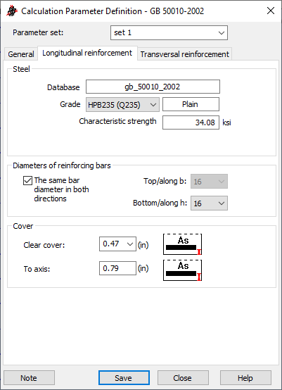

A guia Armadura longitudinal da caixa de diálogo Definição de parâmetro de cálculo para a norma chinesa GB 50010-2002:
Na parte superior da caixa de diálogo, é possível determinar os dados sobre os parâmetros de aço da armadura. Isso pode ser preenchido selecionando o grau de aço apropriado ou fornecendo a resistência fyk.
Abaixo, são determinados os diâmetros das barras para a armadura de um elemento. As barras são listadas em unidades de diâmetro métrico para a armadura superior/inferior. Os diâmetros da barra podem ser diferentes para a armadura superior e inferior de uma viga. De forma similar, uma coluna pode ter armadura ao longo dos lados h e b. Se os mesmos diâmetros forem usados para todo o elemento, a opção O mesmo tipo de armadura nas duas direções deverá ser selecionada.
Na parte inferior da caixa de diálogo, a cobertura da armadura pode ser definida. A cobertura pode ser calculada como uma cobertura para o eixo ou cobertura limpa da armadura inferior. Os valores de cobertura são convertidos automaticamente.
