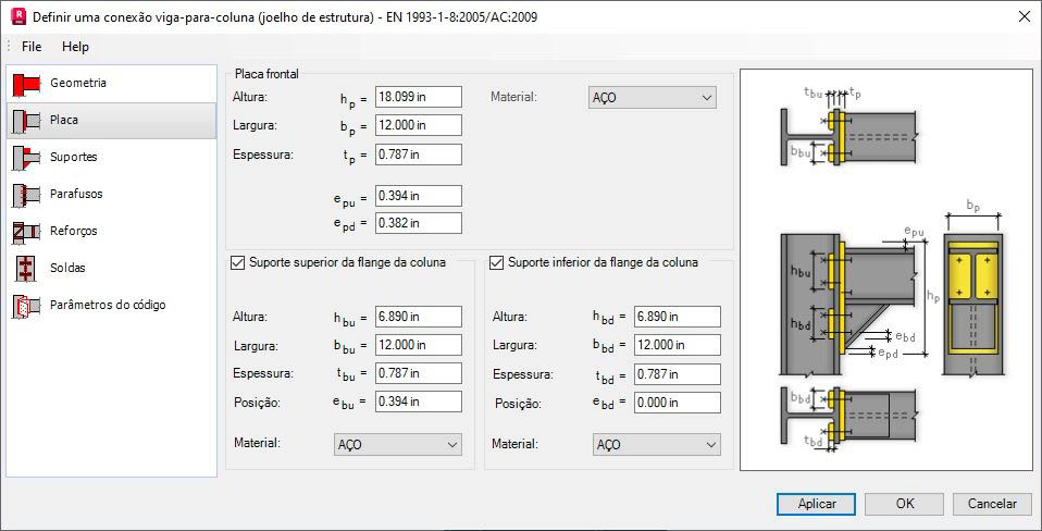

Utilize a guia Placa para definir os parâmetros da placa frontal e das placas de flange.
Esta guia somente está disponível se Aparafusado estiver selecionado na guia Geometria.
Especifique os seguintes parâmetros da placa frontal:
Selecione Suporte superior da flange da coluna ou Suporte inferior da flange da coluna, para definir um suporte ( superior ou inferior) adicional da flange da coluna.
Especifique os seguintes parâmetros para cada uma destes suportes:
