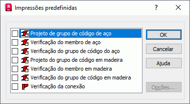

A caixa de diálogo Preferências de notas de cálculos configura o conteúdo das notas de cálculo. Também é possível incluí-las na impressão composta (Composição de impressão). Selecione o menu Ferramentas > Preferências de notas de cálculos para abrir a caixa de diálogo.
Uma lista de notas de cálculo disponíveis está localizada à esquerda da caixa de diálogo.
Selecione o nome da nota de cálculo e clique em Opções para abrir uma nova caixa de diálogo para selecionar a parte da nota de cálculo para impressão.
Ao selecionar uma nota de cálculo (
), ela é adicionada à guia Captura de tela, na caixa de diálogo Composição de impressão. A nota passa a fazer parte de uma impressão composta definida pelo usuário.
