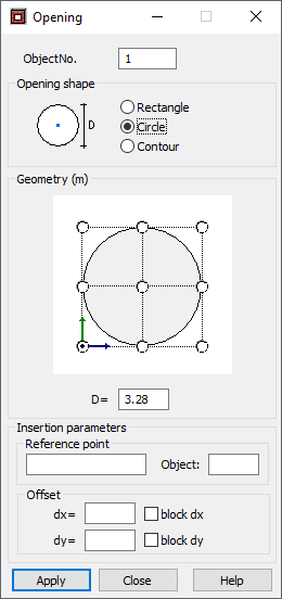

Use essa opção para definir aberturas em elementos de um modelo de estrutura.
Abra a caixa de diálogo através de um dos seguintes métodos:
Para definir uma abertura, especifique o seguinte:
H, B para uma abertura retangular
D (diâmetro) para uma abertura circular
Para um contorno, é possível selecionar um contorno/objeto clicando em
para abrir a caixa de diálogo Polilinha – Contorno.

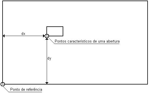

Especifique as coordenadas de um ponto cpm base no qual os valores do deslocamento dx e dy são medidos. O número do objeto ativo no qual a abertura será definida é exibido no campo Objeto.
Especifique as coordenadas locais de um ponto característico da abertura com relação ao ponto de referência. É possível bloquear as opções de deslocamento dx e dy selecionando bloquear dx e/ou bloquear dy.
Se você definir uma abertura fora do objeto, uma mensagem de aviso será exibida.
