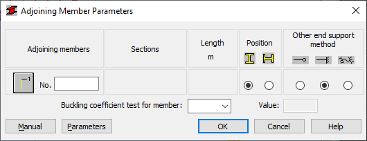

Para definir os parâmetros de membros adjacentes ao calcular o coeficiente de flambagem do membro principal, clique em
, na caixa de diálogo Diagramas de flambagem.
Insira as seguintes informações para o membro principal:
Em várias normas (ADD8, Eurocódigo3, NEN6770/6771, PN90), está incluído outro parâmetro: o método de apoio para a extremidade oposta do membro adjacente. Os tipos de apoio disponíveis dependem dos requisitos de norma de aço selecionados.
Quando o membro adjacente de um número selecionado estiver posicionado, o valor do coeficiente de flambagem estará disponível na parte inferior da caixa de diálogo. O valor do coeficiente de flambagem está localizado no campo Valor de teste do membro, depois que o número do membro adjacente for selecionado.
Para definir manualmente os parâmetros de membros adjacentes, pressione o botão Manual, localizado na parte inferior da caixa de diálogo. A definição manual dos parâmetros de membros adjacentes será exibida em uma janela adicional.
Para definir os parâmetros de membros com inércia variável, pressione o botão Parâmetros para inserir as informações na caixa de diálogo adicional.
