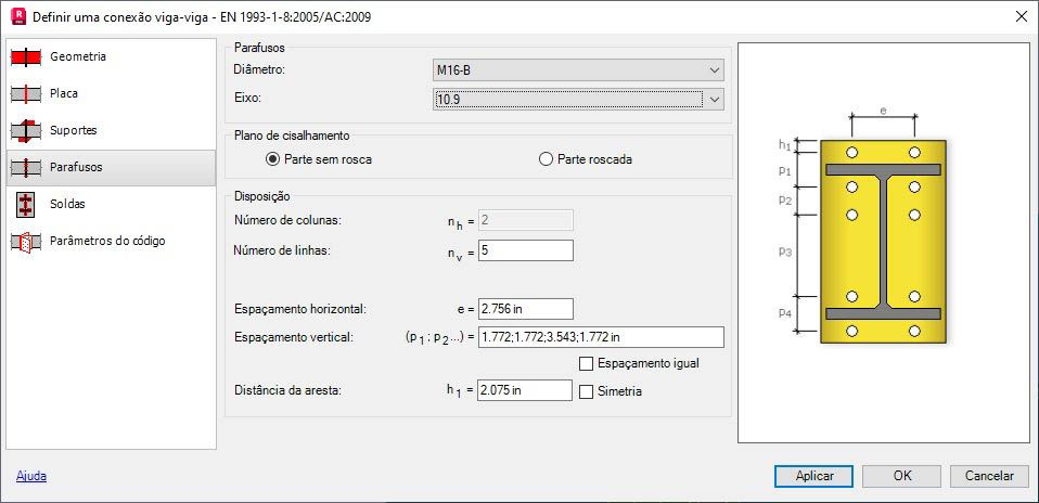

Utilize a guia Parafusos para definir um diâmetro e grau de parafusos utilizados na conexão e para organizar os parafusos em relação à aresta da placa frontal.
Esta guia somente está disponível se Aparafusado estiver selecionado na guia Geometria.
Especificar os parâmetros de parafusos:
Plano de cisalhamento:
A capacidade de cisalhamento de parafusos depende da localização do plano de cisalhamento que passa através da parte com rosca ou sem rosca.
Organização de parafusos:
As seguintes opções permitem definir as posições das linhas e colunas em relação uma a outra e a posição da linha superior em relação à aresta superior da placa frontal.
Após selecionar a opção Espaçamento igual, o software especifica os mesmos valores para todos os elementos da lista.
