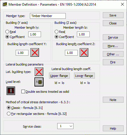

A caixa de diálogo é usada para definir os parâmetros de membros de madeira para a norma EN 1995-1:2004/A2:2014. É possível acessá-la selecionando a opção Novo tipo de membro, na caixa de diálogo Tipo de membro, ou pressionando o botão Parâmetros, na caixa de diálogo Definição.
O campo Tipo de membro exibe um nome de um tipo de membro selecionado (é possível inserir qualquer nome de tipo de membro nesse campo). Use os campos Flambagem (eixo Y) ou (eixo Z) para especificar o comprimento de um membro para o plano apropriado. Existem duas formas de definir esse comprimento:
A segunda forma é muito conveniente para definir simultaneamente vários membros cujos comprimentos reais diferem, enquanto os suportes adicionais, por exemplo, são igualmente espaçados. Se você desejar salvar os parâmetros definidos como uma categoria, será necessário definir o comprimento dessa forma. Se o valor 1,0 for inserido, isso permitirá garantir que o comprimento real será adotado para cada membro definido como Ly usando a categoria.
Os coeficientes dos comprimentos de flambagem dos membros em ambas as direções são definidos no campo Coeficiente do comprimento de flambagem. O comprimento real do membro (ou a soma dos comprimentos dos membros do componente) é inserido automaticamente nos campos apropriados.
O coeficiente do comprimento de flambagem depende das condições de suporte final dos nós dos membros no plano de flambagem. O comprimento de flambagem do membro também pode ser definido na caixa de diálogo Diagramas de flambagem, que abre ao pressionar o ícone que representa um tipo selecionado do modelo de flambagem do membro. Alguns diagramas comuns de suporte de membros de madeira definidos pela norma podem ser encontrados nessa caixa de diálogo; após selecionar um deles, o valor do coeficiente será assumido ou calculado automaticamente. A flambagem é considerada nos cálculos sempre que uma força de compressão aparece no membro, mesmo que seja insignificante em comparação com outras forças internas. O programa não executa, por si só, uma análise separada que determina se os efeitos de flambagem podem ser desconsiderados ou não. Se o usuário desejar eliminar os efeitos de flambagem dos cálculos, deverá ser selecionado o último ícone da caixa de diálogo Diagramas de flambagem. Se o ícone for pressionado, a flambagem será desconsiderada no processo de cálculo.
O campo Parâmetros de flambagem lateral permite selecionar as opções usadas durante a verificação da flambagem lateral do membro: tipo de flambagem lateral, nível de carga e coeficiente do comprimento de flambagem lateral. Pressionar o ícone relevante abre a caixa de diálogo para definir os parâmetros apropriados.
A opção Tipo de flambagem lateral permite definir os parâmetros de norma apropriados da flambagem lateral, dependendo do esquema estático de um membro. De acordo com os requisitos da norma, um dos esquemas considerados na norma deve ser adotado. Os esquemas em forma de ícones representam precisamente as posições de norma apropriadas. Ao clicar no último ícone, significa que o usuário desiste de considerar os efeitos de flambagem lateral nos cálculos.
Para executar os cálculos de flambagem lateral, é necessário especificar a distância entre as seções transversais protegidas contra torção para um membro, ou seja, o comprimento de flambagem lateral. É possível distinguir dois comprimentos de flambagem lateral, pois os flanges superior ou inferior podem ser fixados separadamente e a tensão de compressão pode ocorrer nos flanges superior ou inferior para casos de carga diferentes. A caixa de diálogo exibe os valores do coeficiente pelo qual o comprimento do membro da base deve ser multiplicado para obter o comprimento de flambagem lateral. O comprimento Iz é assumido como comprimento base. É possível inserir o valor do coeficiente diretamente ou selecionar o ícone que representa um caso típico de fixação para o qual o coeficiente será automaticamente escolhido.
Se estiver ativada a opção Seções duplas tratadas como sólido, a seção dupla será tratada como sólido durante a análise de flambagem lateral.
As opções que podem ser encontradas em Método de determinação de tensão crítica permitem selecionar o método de cálculo da tensão crítica na flambagem lateral. De acordo com a norma, é possível usar duas fórmulas para a determinação da tensão crítica na flambagem lateral:
A lista de seleção da classe de serviço, que depende da classe de serviço da umidade do material e da umidade relativa do ar, também está disponível na parte inferior da caixa de diálogo.
Pressionar o botão Mais abre uma caixa de diálogo adicional para definir os parâmetros dos tipos de membro restantes fornecidos na norma, tais como: tipo de carga, parâmetros de seção etc.
Clique no botão Serviço para abrir uma caixa de diálogo adicional para definir os parâmetros do tipo de membro (deslocamentos de limite, deflexões iniciais).
Pressionar o botão Outros abre uma caixa de diálogo adicional para definir os parâmetros de resistência ao fogo de um membro.
Pressionar o botão Fogo abre uma caixa de diálogo adicional para definir os parâmetros de resistência ao fogo de um membro.
Pressionar o botão Adicionar adiciona o tipo de membro com o nome e os parâmetros definidos à lista de tipos de membros de madeira previamente definidos.
