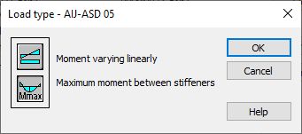

A caixa de diálogo abaixo permite definir um padrão de carga para a viga analisada.
As informações sobre o método de carga são usadas ao calcular um valor do coeficiente C que depende da distribuição dos momentos fletores ao longo do comprimento do membro analisado. Esse coeficiente é usado subsequentemente para avaliar a tensão permissível para a flexão com a flambagem lateral fb de acordo com a seção 5.1.(4) da norma.
