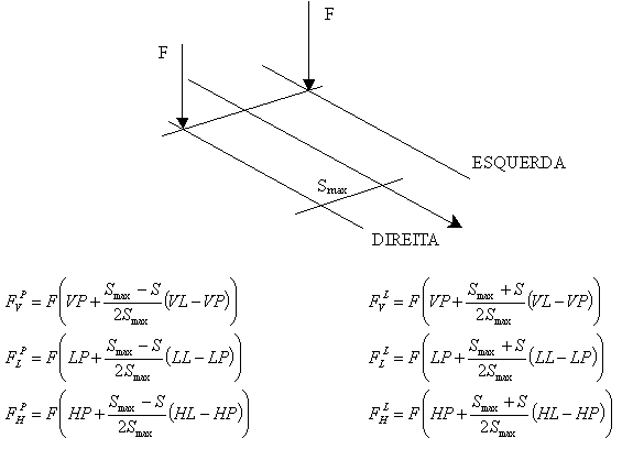

Para obter esses valores, será necessário localizar o valor da largura máxima da carga e, em seguida, multiplicar as cargas correspondentes à largura máxima pelos valores do coeficiente encontrado. Se a carga for aplicada em um local cuja largura é menor do que a largura máxima, o Robot encontrará o valor do coeficiente ao interpolar entre os valores dos coeficientes VL e VP na função de largura da carga.
Largura máxima = máx (S i )
Consideração dos coeficientes de rota VP,VL,HP,HL,LP,LL
Para cargas lineares, o procedimento é idêntico ao das forças nodais.

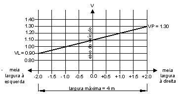

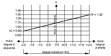

Os seguintes valores de coeficiente foram definidos: VP=1,3 e VL=0,9. Para cada exemplo, a largura máxima = máx ( 3+1; 0+1) = 4 m.
A função da resolução é exibida na próxima imagem.
O Robot altera a carga.
