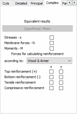

Selecione a guia Complexo, na caixa de diálogo Cortes em painel, para exibir as seguintes opções.
As seguintes quantidades podem ser selecionadas para apresentação.
O botão Hipótese (para selecionar uma hipótese segundo a qual os valores reduzidos serão calculados) não está disponível no momento. Os resultados complexos para lajes e cascas são determinados somente de acordo com a hipótese de von Mises.
Na parte inferior da caixa de diálogo, é possível selecionar o método de cálculo para a armadura (Wood&Armer, norma NEN) e os valores Mxx e Myy (para as armaduras superior e inferior), determinados durante os cálculos de armadura para estruturas de laje e casca.
