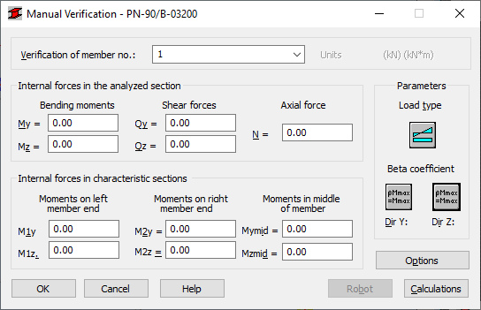

A caixa de diálogo Verificação manual fornece a verificação de membros de aço com base em valores de forças definidas de acordo com a norma de aço polonesa PN 90/B-03200. Acesse a opção clicando em Projeto
Membros de aço Projeto – Opções
Verificação. A seguinte caixa de diálogo é exibida:
Para executar a verificação do membro de aço com base em valores de força interna predefinidos:
As unidades correspondentes são exibidas no canto superior direito da caixa de diálogo.
Após clicar no ícone, será exibida uma caixa de diálogo para a definição do tipo de carga.
