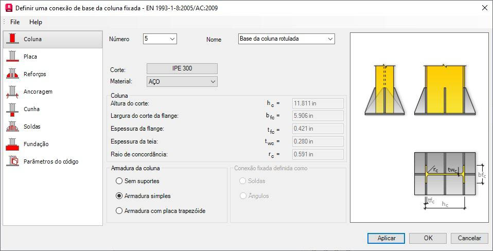

Utilize a guia Coluna para definir parâmetros básicos da conexão coluna-fundação.
Se qualquer opção de armadura for selecionada, também é possível selecionar a opção Reforçar com placa superior.
Se a armadura for gerada na conexão, a guia Armaduras é exibida na caixa de diálogo, onde é possível definir parâmetros de armaduras.
