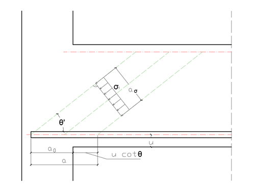

a – comprimento da base da biela (veja a figura acima).
σRd.max – a resistência do projeto para uma biela de concreto.
σEd = σ1 – o valor da tensão de compressão na biela.

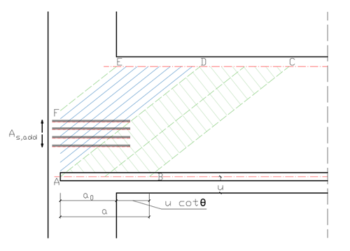

Δ As.req – armadura necessária adicional.
As.prov – armadura fornecida total.
As.prov ≥ Δ As.req
Para exibir a armadura adicional na imagem, abra a guia Diagramas das vigas e, abaixo da tabela, defina Alternar para: armadura.
Haverá uma tentativa de criar uma biela adicional acima da existente se a tensão de compressão máxima nas bielas principais for excedida (marcada na figura como A-B-C-D).
Para construir esse elemento, é necessário projetar uma armadura horizontal adicional. Seu principal objetivo é carregar as cargas de tensão.

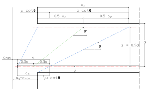

O ângulo da nova biela de compressão é marcado como θ' e sua dimensão máxima é determinada pela distância entre os pontos D e E.
Se a resistência do projeto para uma biela de concreto principal for excedida, será assumido que esse elemento sustenta a força máxima aceitável e as cargas extras são carregadas pela biela recém-criada.
Suposição adicional: a dimensão mínima da biela deve ser igual ou maior que 5 cm.
