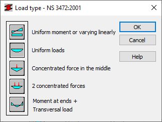

A opção é usada para definir os parâmetros de norma apropriados da flambagem lateral dependendo do esquema estático de um membro. Está disponível após pressionar o ícone relevante no campo Parâmetros de flambagem lateral na caixa de diálogo Definição do membro – parâmetros.
Essa opção permite definir os parâmetros de norma apropriados da flambagem lateral, dependendo do esquema estático de um membro. Conforme determinado pelos requisitos da norma, um dos quatro esquemas de viga disponíveis deve ser adotado.
