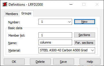

Use essa opção para definir grupos de membros. Acesse a opção clicando na segunda guia da caixa de diálogo Definições. É exibido o seguinte:
O projeto e a otimização do grupo são executados em grupos. Portanto, quando o usuário estiver verificando seções de membros, a definição de grupo não será necessária. No entanto, se os procedimentos de projeto ou otimização forem planejados, os grupos deverão ser definidos. O motivo básico para agrupar membros é a necessidade de obter uma seção para todos os membros após a conclusão do projeto. Portanto, o requisito mais frequente empregado na criação de grupos é a função de estrutura de membro idêntica: colunas externas de edifícios industriais, vigas de piso principal etc. Esses elementos devem ser constituídos de um único tipo de seção.
Use os botões na caixa de diálogo para:
Dados básicos
