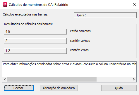

Após a conclusão do processo de projeto de membros de CA, é exibida a caixa de diálogo Cálculos de membros de CA: Relatório.
Essa caixa de diálogo contém as seguintes informações.
O campo Cálculos executados nas barras exibe o número de membros de CA que passaram pelo projeto. Esses membros devem ser uma viga de CA ou uma coluna de CA. Só é possível determinar uma área de armadura teórica (necessária) nos membros de CA para eles. Outros tipos de elementos que serão inseridos na lista de elementos do projeto, na caixa de diálogo Cálculos, serão ignorados automaticamente.
Os próximos três campos apresentam informações sobre a execução de cálculos de membros de CA. Eles dividem os membros em grupos que apresentam resultados de cálculo idênticos.
Se ocorreram erros ou avisos durante os cálculos dos membros de CA, será exibida uma mensagem com indicações sobre como obter informações sobre os erros ou avisos.
Se pelo menos um dos elementos projetados for uma viga dobrada no eixo Z ou uma viga dobrada biaxialmente, uma mensagem explicará como os resultados para tais elementos são apresentados na tabela de resultados.
Clicar em Alteração da armadura abre a caixa de diálogo Alteração da armadura. Isso somente estará acessível se os cálculos das armaduras de membros de CA tiverem sido executados de acordo com a norma que permite o cálculo de deflexões. Pelo menos uma das barras não deve ter sido verificada no que diz respeito a deflexão.
