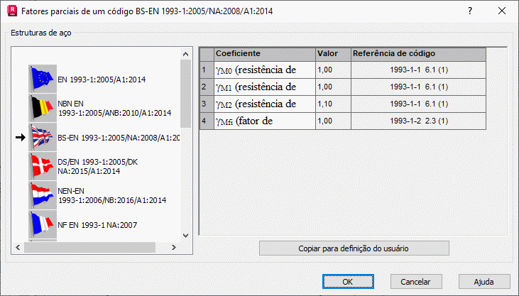

A caixa de diálogo Fatores parciais é usada para editar os fatores dos módulos de norma dos materiais (se você tiver selecionado a norma Eurocódigo).
A caixa de diálogo acima é aberta para um módulo de norma apropriado, por exemplo, projeto de estrutura de aço, projeto de conexão de aço, projeto de CA.
À esquerda da caixa de diálogo, há uma lista que inclui o seguinte:
Os valores dos fatores (o número depende do módulo da norma selecionado) e uma seção do Eurocódigo referente a um fator específico são exibidos na parte direita da caixa de diálogo. Eles não são editáveis para as normas Eurocódigo disponíveis no Robot; só é possível visualizar os valores dos fatores atribuídos a uma determinada norma.
Para criar um conjunto do usuário, clique em Copiar para o conjunto do usuário. Os valores de fatores de uma norma Eurocódigo selecionada (ativa) são copiados para os campos de edição na guia Definido pelo usuário. O botão Copiar para o conjunto do usuário não está acessível na guia Definido pelo usuário.
