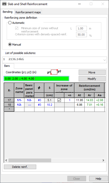

Definição manual de zonas de armadura
Para adicionar uma zona de armadura manualmente, selecione uma linha da tabela marcada com um asterisco. Clique no campo Coordenadas. As coordenadas podem ser definidas manualmente ou indicando uma zona graficamente na tela. As coordenadas do canto inferior esquerdo e do canto superior direito da zona são determinadas para uma zona selecionada.
A zona selecionada é realçada na tabela que apresenta os valores da armadura e nos visualizadores que apresentam as zonas de armadura superior e inferior. É possível modificar a zona ativa e definir uma zona sucessiva pressionando o botão Adicionar. É possível selecionar uma linha marcada com um asterisco e definir uma zona graficamente. Na parte inferior da caixa de diálogo, está o botão Excluir armadura que exclui a armadura em todas as zonas. A tabela para a modificação manual das zonas de armadura do membro difere daquela para a modificação automática.
Zona. Um nome definido pelo usuário pode ser atribuído a uma zona gerada.
Parâmetros básicos de painel. Determina se uma zona selecionada é uma base ou se é dependente. Escolha somente as zonas que não são dependentes. As barras de uma zona dependente são distribuídas simetricamente entre as barras da zona base.
ϕ. Diâmetro da barras.
S. Espaçamento da barra.
Aumento da armadura da zona. Somente ativo para zonas dependentes. O campo n+ determina quantas barras de uma zona dependente serão colocadas entre as barras da zona base. Uma zona base pode ter várias zonas dependentes. A armadura da zona base é aumentada simetricamente e, após selecionar um número de barras para a primeira zona dependente, as zonas restantes terão armadura limitada na lista. Os diâmetros das barras de armadura podem ser aumentados, mas somente quando o número de barras n+ difere de zero.
At. Área necessária (se a zona não for necessária, já que outra zona cobre totalmente a mesma área e garante a área de armadura necessária, ela será realçada em amarelo).
As. Diferença entre as áreas necessárias e as fornecidas.
Ar. Área fornecida.
Zona exibida. A zona é exibida quando selecionada.
Zona ajustada. Usada se uma zona é posicionada em mais de um painel ou um painel de forma não típica, como semicircular. A ativação dessa opção resulta em barras de ajuste na zona para o painel (as barras não se estendem para fora da aresta do painel).
Painel de base. Se uma zona cobrir mais de um painel, será necessário selecionar um painel ao qual a zona deve ser atribuída (para determinar a direção da armadura ou para ajustar a zona, por exemplo).
