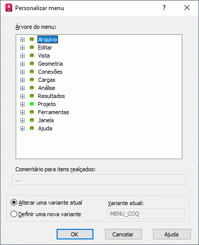

Personalizar
Personalizar menu
Use essa caixa de diálogo para configurar o espaço de trabalho de uma forma mais conveniente para você.
Uma árvore de menus é exibida na caixa de diálogo. O ponto verde indica as opções atualmente disponíveis no menu. O ponto vermelho indica as opções indisponíveis no momento. Selecionando a opção apropriada, é possível alterar a cor do ponto e, portanto, adicionar ou excluir uma opção de menu. Um ponto verde com uma letra M indica que a opção não pode ser excluída.
Nessa caixa de diálogo, também é possível alterar uma variante de menu atual ou definir uma nova.
