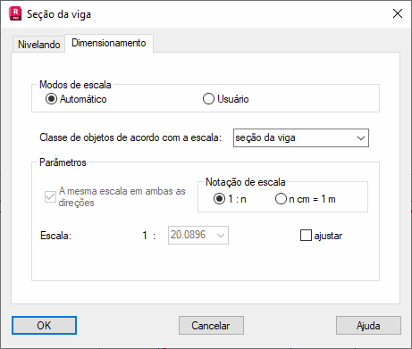

Na guia Escala da caixa de diálogo Seção da viga, selecione a escala do desenho de trabalho exibido na tela.
Em Modos de escala, selecione Automático para ajustar a escala do desenho para que todos os campos se enquadrem de forma ideal no desenho.
Usando a classe de objeto de acordo com a escala, é possível personalizar a escala do objeto selecionado no desenho (por exemplo, vista de elevação de uma viga) para a escala atribuída do objeto selecionado nesse campo (por exemplo, escala de seção da viga).
Definição de parâmetros:
As opções exibidas na guia Escala da caixa de diálogo Seção da viga estão conectadas às opções encontradas em Preferências (Parâmetros de impressão > Escala), com as quais é possível especificar a escala em páginas de impressão separadas (a mesma escala em todas as páginas, diferente para páginas separadas, diferente para cada objeto na mesma página).
