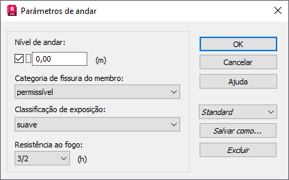

A caixa de diálogo Parâmetros de andar permite definir os parâmetros de um andar de acordo com a norma francesa (BAEL).
Selecione o layout Projeto de CA
Armadura fornecida e, em seguida, crie um novo elemento de CA ou abra um existente.
Parâmetros do andar.
As seguintes opções que descrevem um andar estão disponíveis:
A opção Salvar como permite reutilizar um conjunto de parâmetros de andar. Esse conjunto é salvo no diretório do usuário atual. É possível reutilizar esse conjunto para o outro elemento na caixa de diálogo Parâmetros do andar ou atribuí-lo ao elemento selecionado (ou elementos selecionados do mesmo tipo) no Inspetor de componentes CA.
A opção Excluir permite remover o conjunto selecionado dos parâmetros de andar.
