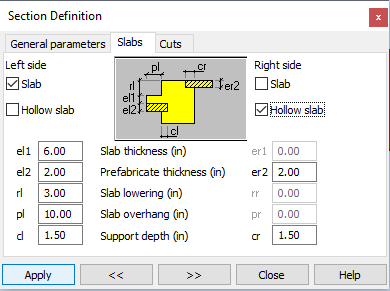

Quando a guia Lajes estiver selecionada na caixa de diálogo Tipo de seção transversal, a caixa de diálogo será exibida na tela como mostrado abaixo.
É possível definir os seguintes parâmetros na guia Lajes:
Se a opção “Laje esquerda” estiver inativa, a seção L com saliência direita será atribuída.
Se ambas as opções (laje esquerda/direita) estiverem inativas, a seção retangular será automaticamente chamada (desde que nenhum corte tenha sido definido).
