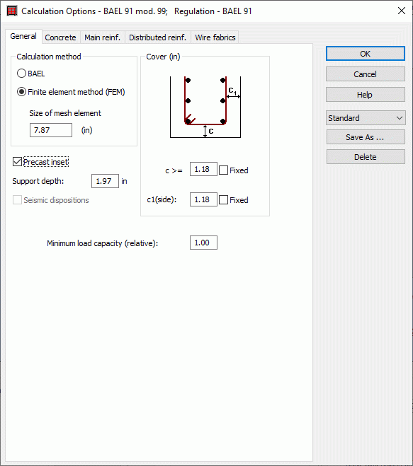

Ao abrir a caixa de diálogo Opções de cálculopara vigas parede e selecionar a guia Geral, aparece a caixa de diálogo mostrada abaixo na tela.
Na parte superior da caixa de diálogo, o método de cálculo das vigas parede pode ser selecionado:
