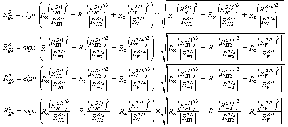

As fórmulas que permitem avaliar uma combinação quadrática assinada RQ para as direções H1, H2 e V:
em que:
RH1 – Resposta quadrática da quantidade calculada com base em todas as respostas modais de um caso sísmico ou espectral para a primeira direção horizontal.
RH2 – Resposta quadrática da quantidade calculada com base em todas as respostas modais de um caso sísmico ou espectral para a segunda direção horizontal.
RV – Resposta quadrática da quantidade calculada com base em todas as respostas modais de um caso sísmico ou espectral para a direção vertical.
Rx, Ry, Rz – Coeficientes definidos para uma combinação quadrática na caixa de diálogo Definição de direção.
