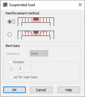

A caixa de diálogo apresentada abaixo é aberta quando o botão Carga de travamento é pressionado na caixa de diálogo Padrão de armadura (guia Armadura transversal).
As opções localizadas nessa caixa de diálogo permitem que o usuário determine um método de armadura transversal nas proximidades da carga de travamento resultante de uma viga adjacente.
Há dois métodos possíveis de armadura:
No caso de barras curvadas, há a possibilidade de determinar seu diâmetro e número. Se o diâmetro “Auto” estiver selecionado, o programa selecionará o diâmetro automaticamente para que ele atenda aos requisitos de capacidade de carga.
O número de barras curvadas pode ser definido diretamente ou pode estar correlacionado com o número de barras principais. Se essa opção estiver desativada, o programa selecionará automaticamente o número de barras que garante o cumprimento dos requisitos de capacidade de carga. A solução preferida é que o número da barra curvada seja igual ao número da barra principal.
