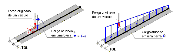

A tolerância de cargas móveis é um parâmetro atribuído a um caso de análise de carga móvel definido. Ele determina as condições para a geração de cargas em membros originadas de um veículo. A tolerância define a distância máxima em relação a um membro, para o qual uma força concentrada determinada na definição de um veículo é aplicada diretamente a um membro sem distribuir as forças nos membros (consulte as imagens a seguir: a imagem à esquerda mostra uma força que está dentro do intervalo, que determina a distância máxima em relação a um membro; no entanto, à direita, é exibida uma força aplicada além desse intervalo e essa força está sendo distribuída nos membros da estrutura).

A opção Momento originado pela excentricidade da força funciona para cargas concentradas causadas por um veículo, aplicadas aos membros. Não é usada para cargas de veículo compostas de cargas lineares ou planas. Também não é significativa ao aplicar cargas a estruturas planas. Quando essa opção é selecionada, o Robot gera uma carga de uma força concentrada e um momento concentrado da força que atua na excentricidade.
Essa opção está diretamente relacionada ao parâmetro Tolerância, descrito anteriormente. O momento originado pela excentricidade da força concentrada F será gerado somente se a força concentrada for posicionada a uma distância de um membro menor do que a tolerância assumida (TOL < e). A força concentrada F e o momento concentrado M = F*e são aplicados a um membro (observe a seguinte imagem).
Se uma força concentrada for posicionada a uma distância maior do que a tolerância assumida, o Robot usará um algoritmo geral de distribuição de uma força concentrada que atuará em um membro na forma de uma carga linear sem considerar o momento originado da excentricidade da força. Os momentos originados de forças que atuam em excentricidade são gerados para qualquer direção de forças e excentricidade. Em particular, o Robot gera momentos fletores de um membro causados pelas forças que atuam ao longo do membro.
