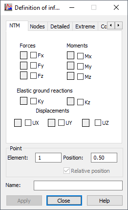

A caixa de diálogo Definição de superfície de influência exibida na imagem a seguir será aberta após clicar em Adicionar ou Modificar na caixa de diálogo Padrão de carga.
As superfícies de influência são definidas de forma idêntica que as linhas de influência para a análise de cargas móveis. A diferença consiste apenas no fato de que um usuário define uma função e atribui um nome a ela.
As linhas de influência e as superfícies são diagramas de uma relação entre um determinado valor de resultado (como força ou deslocamento) e a posição de uma força de unidade. O valor de uma linha de influência em um determinado ponto é igual ao valor de uma quantidade de resultado selecionada quando uma força de unidade é posicionada nesse ponto.
As superfícies de influência no Robot são geradas usando o método estático. Isso significa que elas são geradas aplicando uma carga de unidade concentrada em pontos sucessivos. Depois que todos os casos de unidade forem resolvidos, será construída uma superfície de influência que obtém os resultados de casos sucessivos. Ao aplicar superfícies de influência, você deve lembrar de dois pontos importantes sobre como elas são geradas:
Uma função será definida após selecionar somente uma quantidade de resultado em qualquer uma das guias e selecionar um elemento ou nó. Para estruturas de barra, o campo Posição também está disponível, o que permite determinar uma coordenada relativa em uma barra para a qual os resultados são salvos. Para elementos de superfície, os valores de forças e tensões são lidos nos centros dos elementos.
Se você não especificar um nome de função, o nome será gerado automaticamente da seguinte maneira: (resultado_quantidade_nome)_(quantidade_tipo)_(número_de elemento_ou_nó)/(posição_em_uma barra), como Deslocamentos_UX_1/0.5.
Se nenhum dos valores na caixa de diálogo estiver selecionado ou não houver nome para a superfície de influência, não será possível definir nenhuma função.
Clicar no botão Aplicar completa a definição de uma superfície de influência e adiciona a superfície à lista de superfícies de influência.
Na caixa de diálogo Definição de superfície de influência, é possível selecionar as seguintes quantidades de resultado nas guias sucessivas:
