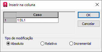

Na tabela carga/caso de carga, é possível alterar a numeração dos casos de carga. Selecione a coluna Caso na tabela de carga, clique com o botão direito do mouse e selecione Preencher especial.
Essa caixa de diálogo permite alterar o número de casos de carga quando mais de um caso é selecionado:
Por exemplo, os casos de carga disponíveis incluem os números 1, 3, 5, 6, 7. Os casos 5, 6 e 7 devem ser alterados para 2, 3 e 4. Para fazer isso, selecione os registros 5, 6 e 7 na coluna Caso. Clique com o botão direito do mouse e selecione Preencher especial. Selecione o tipo de modificação (Absoluto) e insira 2. Os casos 5, 6 e 7 são alterados para 2, 3 e 4. O primeiro número livre fora do bloco será atribuído ao caso 3.
