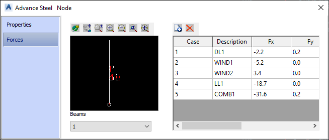

Use os valores das forças internas para executar a verificação de norma de conexões.
Para transferir um modelo com os resultados da análise estrutural do Robot, selecione a opção Exportar com resultados de cálculo na caixa de diálogo Integração com o Autodesk Advance Steel. Isso gera a criação de nós no modelo transferido no Advance Steel. Esses nós contêm informações sobre os apoios, as liberações e as forças internas do Robot. No Advance Steel, use os valores das forças internas para executar a verificação das normas das conexões.

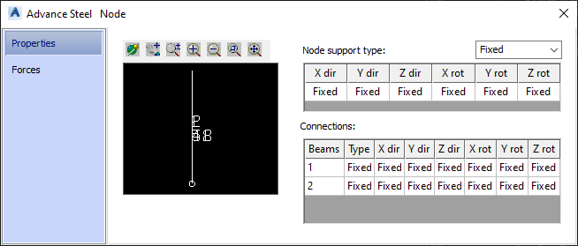

Para visualizar as informações do nó, clique com o botão direito do mouse na marcação do nó (na imagem a seguir, na caixa vermelha) e selecione Propriedades avançadas no menu de contexto.
Na caixa de diálogo Nó, a guia Propriedades contém informações sobre os apoios e as liberações.
A guia Forças exibe os valores das forças internas.
