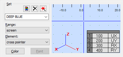

Clique em Configurações da área de trabalho no menu Preferências. Assim, é possível selecionar as cores e as fontes para a exibição da tela do Robot.
A opção Cor (seleção de cor para a exibição de um elemento) está ativa quando existe texto de definição para um elemento na caixa de diálogo Elemento. Está inativa quando:
A opção Fonte (seleção de uma fonte apropriada) está ativa quando existe texto de definição de fonte na caixa de diálogo Elemento. Está inativa quando:
A opção Adicionar está ativa quando você insere um novo texto na caixa de diálogo Esquema e define sua própria cor e esquema de fonte.
As opções Intervalo de campos (elementos agrupados para os quais as cores podem ser alteradas) e Elemento (seleção de elementos para os quais as cores e as fontes podem ser alteradas) estão inativas quando a caixa de diálogo Esquema está no modo de edição de texto:
