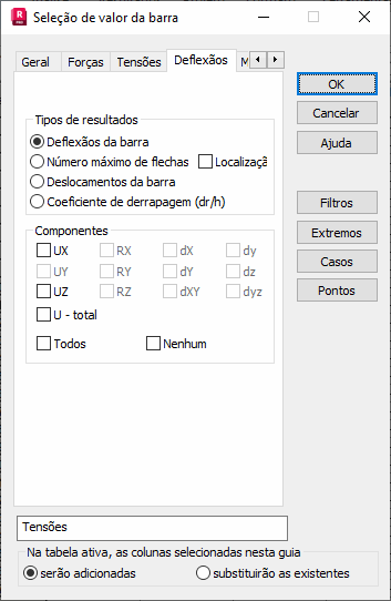

Selecione a guia Deslocamentos na caixa de diálogo Seleção de valor do membro para selecionar os parâmetros de substituição do membro para apresentação.
Os seguintes parâmetros podem ser definidos no campo de tipo de resultados.
total de deslocamentos no plano yz:
no sistema de membro global:
dX = (UX1-UX2) / L
dY = (UY1-UY2) / L
dXY = sqrt((UX1-UX2)^2 + (UY1-UY2)^2) / L
no sistema de membro local:
dy = (uy1-uy2) / L
dz = (uz1-uz2) / L
dyz = sqrt((uy1-uy2)^2+(uz1-uz2)^2) / L.
No campo Componentes, é possível selecionar o seguinte deslocamento ou deflexão do membro a ser exibido.
O deslocamento resultante total no sistema local e cujo valor é igual à raiz da soma dos quadrados dos deslocamentos UX, UY, UZ pode ser selecionado.
Dependendo da seleção (resultados de deflexão ou deslocamentos dos membros), o deslocamento total U é dado com relação à posição inicial do membro (U) ou ao banzo do membro deslocado (Uf).
Os deslocamentos no sistema global são apresentados na tabela de deslocamentos nodais.
