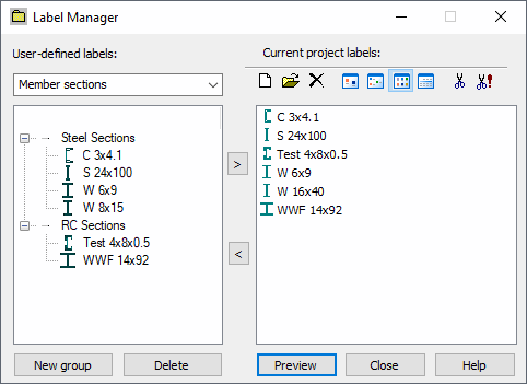

Abra a caixa de diálogo Gerenciador de legenda através de um dos seguintes métodos:
Também é possível clicar em
na caixa de diálogo para definir legendas (Seções, Apoios, Liberações, entre outras opções). O Gerenciador de legenda está disponível para todos os tipos de estrutura.
O Gerenciador de legenda armazena uma biblioteca de legendas para elementos de estrutura, como apoios, liberações, seções e parâmetros de norma. Nessa biblioteca, é possível salvar uma legenda definida pelo usuário para usá-la em outros projetos de estrutura.

A caixa de diálogo apresenta o seguinte:
As legendas são salvas em grupos definidos pelo usuário. As opções para permitir a modificação de estruturas de grupo de tipo árvore estão disponíveis no menu de contexto.
Ao clicar em Visualizar, abre a caixa de diálogo para definir uma legenda selecionada de forma que seu conteúdo corresponda à legenda. O conteúdo de uma definição de legenda também pode ser visualizado clicando duas vezes em um elemento.
É possível selecionar vários objetos no lado esquerdo da caixa de diálogo, usando Ctrl e Shift.
Ao usar a lista de tipo árvore:
Ao clicar com o botão direito do mouse quando o cursor está posicionado sobre a janela esquerda da caixa de diálogo, é exibido o menu de atalho com as seguintes opções:
Dois botões na parte inferior da caixa de diálogo, Novo grupo e Excluir, executam a mesma ação obtida ao selecionar as opções correspondentes no menu de atalho.
