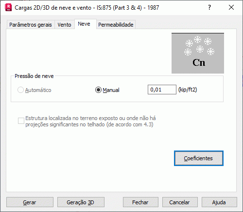

Abrir a caixa de diálogo Carga de neve/vento e clicar na guia Neve exibe a seguinte caixa de diálogo.
O campo Pressão de neve inclui as seguintes opções:
Na parte inferior da caixa de diálogo, encontra-se a opção Estrutura localizada no terreno exposto ou onde não há projeções significantes no telhado. Ao selecioná-la, os valores da pressão da neve serão diminuídos (o coeficiente mi é reduzido para 75%).
Clique no botão Coeficientes para abrir a caixa de diálogo para definir os coeficientes da carga de neve.
