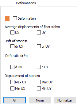

Quando a guia Deformação é selecionada na caixa de diálogo Diagramas para construções, o seguinte é exibido:
Selecionar a opção Deformação permite apresentar a estrutura deformada sob a carga aplicada.
É possível selecionar os valores das seguintes quantidades na caixa de diálogo acima.
Como no cálculo do centro de gravidade da laje, o deslocamento médio do centro de gravidade da laje é pesado pelo peso dos objetos da laje. Por exemplo, o deslocamento médio na direção X, UXF = SUM(i) (UXi * Wi) / SUM(i) Wi, em que UXi é o deslocamento do centro de gravidade UX do elemento i-finito, o peso Wi de um elemento finito.
A derivação de andares é calculada como a diferença do deslocamento médio do centro de gravidade de uma laje dos andares subsequentes.
O coeficiente de derivação dos andares d = dr / h, em que h representa a altura do andar.
Os resultados dos deslocamentos dos andares também estão disponíveis na tabela Resultados/Andares.
Na parte inferior, existem os seguintes botões:
