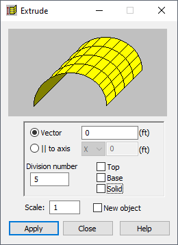

A opção cria elementos simples, planos ou sólidos, ao efetuar a extrusão de objetos bidimensionais predefinidos. A opção está disponível usando um dos seguintes métodos:
Há duas maneiras de definir a operação de extrusão de um objeto bidimensional. A primeira consiste em definir com coordenadas triplas o vetor que determina a direção e o comprimento da extrusão. O segundo método de definição de extrusão consiste em determinar o eixo do sistema de coordenadas global ao longo do qual o objeto será extrudado e o comprimento da extrusão do objeto.
Os parâmetros restantes de extrusão são comuns para ambos os métodos:
Número de divisão – especifica o número de divisões a serem realizadas quando um objeto é extrudado.
Topo – o lado superior do objeto produzido por extrusão – é criado quando essa opção é selecionada.
Base – o lado inferior do objeto produzido por extrusão – é criado quando essa opção é selecionada.
Sólido – selecionar essa opção faz com que uma estrutura volumétrica (sólido) seja criada durante a extrusão do objeto. A opção está disponível para estruturas volumétricas.
Escala – especifica o coeficiente de escala (valor padrão: 1, o que significa que a escala não é aplicada ao objeto de extrusão). Se o valor de escala for maior que 1,0, o objeto será ampliado. Se o valor da escala for menor que 1,0, o objeto será reduzido.
Novo objeto – quando selecionado, o objeto de extrusão recebe um novo número.
