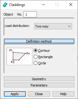

Use a opção para definir revestimentos. Selecione o menu Geometria > Revestimentos para acessar a opção.
A caixa de diálogo a seguir é exibida.
A caixa de diálogo apresenta quatro partes:
Quando a caixa de diálogo Revestimentos está totalmente aberta, clicar em um dos três botões (Método de definição, Geometria ou Parâmetros) minimiza a parte correspondente da caixa de diálogo, de modo que seja exibida somente as opções usadas em um determinado momento. Quando a janela está minimizada, clicar em um dos botões estende a caixa de diálogo.
O método de definição seleciona um método de definição de revestimento (Contorno, Retângulo ou Círculo); selecionar uma dessas opções determina o método de definição.
