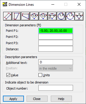

Abra a caixa de diálogo Linhas de cota, que define as linhas de cota para uma estrutura, através de um dos seguintes métodos:
Linhas de cota.
Na parte superior da caixa de diálogo, as seguintes opções estão disponíveis para selecionar as linhas de cota. É possível definir uma linha de cota graficamente ou inserindo os valores nos campos apropriados da caixa de diálogo.
Linha de cota de segmento (Linha – paralela) Uma linha de cota é definida como perpendicular a um segmento. O seguinte é especificado para a linha de cota: Início – O ponto inicial de uma linha de cota. Final – O ponto final de uma linha de cota. Distância – A distância da linha de cota a um segmento dimensionado. |
Linha de cota de segmento (Linha – vertical) Uma linha de cota é definida como vertical a um segmento. O seguinte é especificado para a linha de cota: Início – O ponto inicial de uma linha de cota. Final – O ponto final de uma linha de cota. Distância – A distância da linha de cota ao ponto inicial de um segmento dimensionado. |
Linha de cota de segmento (Linha – horizontal) Uma linha de cota é definida como horizontal a um segmento. O seguinte é especificado para a linha de cota: Início – O ponto inicial de uma linha de cota. Final – O ponto final de uma linha de cota. Distância – A distância da linha de cota ao ponto inicial de um segmento dimensionado. |
Linha de cota de arco (Arco – raio) Uma linha de cota pode ser definida para um arco ao especificar seu raio. O seguinte é especificado para a linha de cota: Ponto 1 – Um ponto em um arco. Ponto 2 – Um ponto em um arco. Ponto 3 – Um ponto em um arco. Esses pontos definem o arco, para o qual uma linha de cota é definida. Distância – A posição da linha que define o raio do arco. |
Linha de cota de arco (Arco – diâmetro) Uma linha de cota pode ser definida para um arco ao especificar seu diâmetro. O seguinte é especificado para a linha de cota: Ponto 1 – Um ponto em um arco. Ponto 2 – Um ponto em um arco. Ponto 3 – Um ponto em um arco. Esses pontos definem o arco, para o qual uma linha de cota é definida. Distância – A posição da linha define o diâmetro do arco. |
Linha de cota de arco (Arco – ângulo) Uma linha de cota pode ser definida para um arco ao especificar seu ângulo. O seguinte é especificado para a linha de cota: Ponto 1 – Um ponto em um arco. Ponto 2 – Um ponto em um arco. Ponto 3 – Um ponto em um arco. Esses pontos definem o arco, para o qual uma linha de cota é definida. Distância – A posição da linha define o raio do arco. |
Linha de cota circular (Círculo – raio) Uma linha de cota pode ser definida para um círculo ao especificar seu raio. O seguinte é especificado para a linha de cota: Ponto 1 – Um ponto em um círculo. Ponto 2 – Um ponto em um círculo. Ponto 3 – Um ponto em um círculo. Esses pontos definem o círculo, para o qual uma linha de cota é definida. Distância – A posição da linha define um raio do círculo. |
Linha de cota circular (Círculo – diâmetro) Uma linha de cota pode ser definida para um círculo ao especificar seu diâmetro. O seguinte é especificado para a linha de cota: Ponto 1 – Um ponto em um círculo. Ponto 2 – Um ponto em um círculo. Ponto 3 – Um ponto em um círculo. Esses pontos definem o círculo, para o qual uma linha de cota é definida. Distância – A posição da linha define um diâmetro do círculo. |
O campo Número de objeto (Indicar objeto a ser dimensionado) está na parte inferior da caixa de diálogo. Nesse campo, é possível especificar um número de objeto que é dimensionado. Uma linha de cota é vinculada ao objeto dimensionado.
Quando as opções Tipo de linha (consulte a tabela acima) e Parâmetros de descrição (Texto adicional, Posição, Valor e Unidades) forem selecionadas, será possível definir uma linha de cota em uma estrutura através de um dos seguintes métodos:
