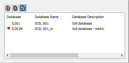

Para acessar os bancos de dados de solo:
Preferências do trabalho
Bancos de dados.
A caixa de diálogo Preferências do trabalho é aberta.
Essa caixa de diálogo permite executar determinadas operações em bancos de dados de solo:
– Adiciona um novo banco de dados de solo.
– Exclui um banco de dados de solo.
– Define um banco de dados de solo padrão.
