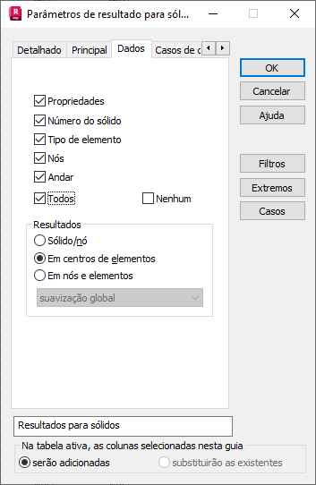

Selecione a guia Dados (sólidos) na caixa de diálogo Colunas para selecionar as quantidades de sólidos para apresentação.
É possível selecionar os nós de elementos volumétricos, as propriedades, os números de sólidos e os tipos de elementos para apresentação.
Os resultados em uma tabela podem ser apresentados nas seguintes ordens.
Os resultados podem estar na forma de valores médios entre elementos, embora somente estejam disponíveis para a ordem de sólido/nó. A suavização (média de valores) pode ser executada ao selecionar uma das opções na lista fornecida, na parte inferior da caixa de diálogo.
Os resultados dos EFs planos são determinados nos pontos de Gauss localizados dentro de cada elemento. Os resultados estimados no nó comum de elementos adjacentes podem diferir ligeiramente em cada elemento e as isolinhas podem não ser contínuas. Para obter um mapa de suavização de uma quantidade selecionada, selecione a opção com suavização. Isso gera a média dos valores em um nó com base em todos os valores obtidos nos elementos adjacentes ao nó.
