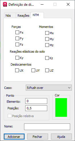

O diagrama é gerado somente para um único valor de resultado. Essa quantidade deve ser selecionada em uma das guias disponíveis da caixa de diálogo (o número de guias depende do tipo de estrutura analisada: estrutura, placa, entre outras). Além disso, um elemento (barra) ou nó para o qual o diagrama é exibido deve ser determinado. Para as quantidades apresentadas para elementos de barra, o campo Posição está disponível para determinar as coordenadas relativas em uma barra para a qual os resultados são salvos. Para elementos planos, os valores de forças e tensões são lidos nos centros dos elementos.
A lista de casos abrange a lista de casos definidos de análise de sobreposição. O diagrama de função é salvo para um determinado caso.

A caixa de diálogo exibida na imagem a seguir é aberta para as estruturas de barra. Para estruturas de casca, a caixa de diálogo tem mais algumas guias (as guias Detalhado, Complexo, entre outras).
