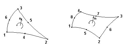

Os elementos finitos de 6 e 8 nós são definidos na sintaxe do arquivo de texto em primeiro lugar como nós e, em seguida, como nós nos centros de determinadas arestas de elementos finitos.
Um princípio diferente é adotado durante a apresentação dos resultados para elementos finitos de 6 e 8 nós. Os nós que criam um elemento são listados na seguinte ordem: nó, nó no centro do elemento, nó e assim por diante.
É recomendável usar elementos planos de 3 e 4 nós. Se os elementos planos de 6 e 8 nós forem usados para a geração de malha, as seguintes opções poderão não funcionar corretamente.
