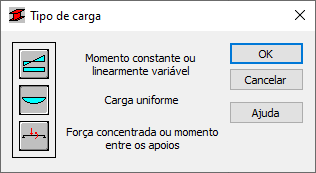

A seguinte caixa de diálogo é exibida:
Determine o caráter das cargas aplicadas em um ou ambos os planos dos eixos da seção transversal do membro de acordo com os requisitos impostos pela norma no cálculo dos coeficientes de norma (para flambagem e flambagem lateral). Selecione os casos de carga reconhecidos no caso da norma de aço indicada.
Durante os cálculos automáticos, o caráter da carga muda com as alterações do caso de carga. Para cálculos automáticos, a opção padrão é Momento constante, linear. Após um caso de cálculo ser selecionado manualmente ou o valor das forças internas ser definido pelo usuário, o caráter da carga poderá ser determinado exatamente.
