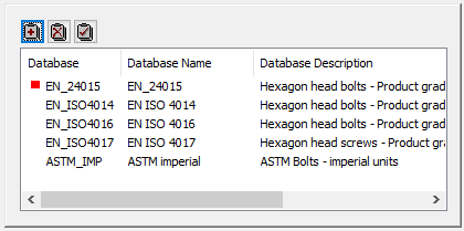

Para acessar os bancos de dados de parafusos ou de chumbadores:
Preferências do trabalho
Bancos de dados.
A caixa de diálogo Preferências do trabalho é aberta.
Os bancos de dados de parafusos atualmente ativos são listados nessa caixa de diálogo. Organize a lista com as seguintes ferramentas:
Clique nesse botão para adicionar uma novo banco de dados de parafusos.
Clique nesse botão para excluir o banco de dados de parafusos selecionado.
Clique nesse botão para definir o banco de dados selecionado como padrão.
