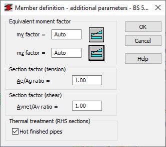

A opção é usada para definir parâmetros de norma adicionais de um tipo de membro de aço para a norma britânica BS 5950:2000. Ela se torna acessível pressionando o botão Mais na caixa de diálogo Definição de membro – Parâmetros.
Os seguintes parâmetros adicionais de membro podem ser definidos na caixa de diálogo acima:
Na parte inferior da caixa de diálogo, o método de tratamento térmico das seções RHS pode ser determinado. Se a opção estiver ativada, o programa tratará as seções RHS como seções enformadas a quente.
